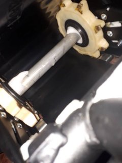

Володя, не заморачивался бы ты с этим! Нормально там все! Если надумаешь все таки вскрывать, рекомендую гусянки сперва ослабить. Крышка - она же корпус подшипника. Со слабыми гусянками проще снимать и ставить крышку. Я у себя вскрыл, уплотнение наружное подшипника выкинул, смазал. Крышку на автогерметик посадил. Щас думаю отверстие просверлить напротив сепаратора, чтоб после наледи шприцевать если чо... Отверстие пробкой закрывать... Если по воде ездить не будешь, то, считаю, не стоит туда и лезть...
