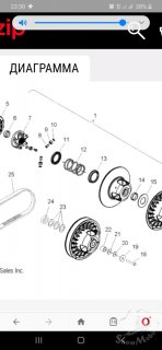

Кому не трудно посмотрите сколько шайб стоит под номером 23,согласно диаграмме должно идти три штуки,у меня же стоит одна широкая под номером 24 ,одна как под 23 номером и одна совсем тонкая,может из за этого и есть люфт

Подскажите если не сложно,Имеется осевой люфт на ведомом варике 2.5 мм ,это норма?
Все ок. Так и надо. Те же шаги с каталогом, подсчетом шайб и тд ))) но люфт должен быть.

Мне кажется, эти шайбы для регулировки соосности шкивов нужны. Как на заводе отрегулировали, столько их и стоит. Ну, эт мое предположение, а люфт тоже есть.
Скажем так: определили наиболее правильное положение, а дальше люфт сделает своё дело и с помощью него происходит более тонкая центровка. Люфт этот есть почти на всех снежах утильной категории.
