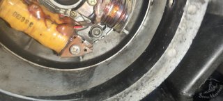

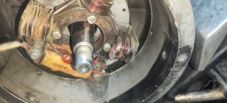

Игорь сделайте фото зажигания

Так то тоже интересно....плато с возможностью крутить катушки раньше/позже, точно были на 370ом моторе. На 500, 570ом и выше все намертво без возможности регулировок. А вот 550ый чёт и не помню.....их у нас помоему вообще не было...
Крутится и регулируется. Только маховик надо снимать каждый раз чтоб крутануть.

Очень просто. Стробоскопом.

Ну снега то побольше чем в большинстве регионов, еще пока ездим на снегоходах и еще думаю, дней десять покатаемся, а то и больше. А вот по зажиганию, хотелось бы спросить у специалиста. Стробоскоп то выписал, а вот по какой метке из шести, на маховике устанавливать?

Это не у специалиста надо спрашивать, а у мануала на вашу модель.
