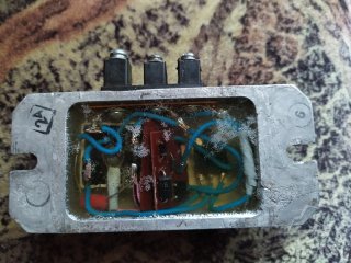

Поменял реле на другое, нашёл у знакомого про работоспособность не известно, такая же фигня. Фара еле еле горит. Какая величина напряжения должна с обмотки выходить?

Без нагрузки вольт до 30 доходить может. Когда было безвыходное положение, ставили без регулятора лампочки на 24 вольта, на ходу нормально, на малых тускло.

В следующий раз померяю. Если меньше то обмотки замкнуты? И ещё такой вопрос, там на сердечнике световой катушки отметины от маховика, это может влиять?

Если хорошо тёрло, могло перегреться, изоляцию подпалить - тогда КЗ в витках, и хрен на выходе...

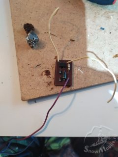

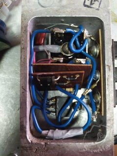

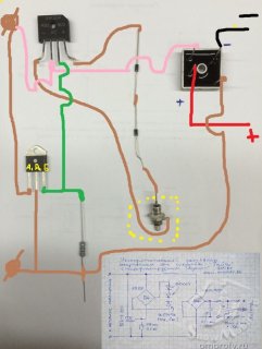

Доброго времени суток. Кто собирал такую схему? На фото ошибка на схеме нет но не в этом суть. Схему собрал дважды, до 1000 оборотов напряжение 13,8вольт свыше 1000 провал до 8 вольт, причем обе схемы показывают одинаковые результаты, в чем причина? В электронике силен не очень.

Потому что открывшись, тиристор остаётся в этом открытом состоянии до изменения полярности.
