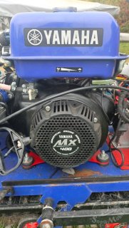

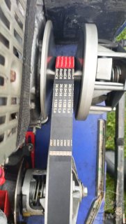

Всем доброго дня ! Мотобуксировщик на базе Икудзо ((. Двигатель Ямаха мх400. Намучался уже с настройкой вариатора. Не выжимает на ведущем ремень до края. Соответственно такое ощущение,что работает на 70% из 100. Снят ограничитель оборотов. Скорость по накатанке в полный газ 28 км/ч. Вопрос даже не в скорости , а в том , что ехать приходится только в полный газ. Никакого запаса . Ремень стоял 33. Поставил 34,5 абсолютно никаких изменений. Может кто подскажет.

...и не выйдет,двигатель не развивает оборотов необходимых для выхода грузов на максимальный радиус.
или низкий вес грузов вариатора.
Такой, что они не способны сжать пружину торка, с ростом оборотов двигателя.
Скорей всего первое, оборотов м а л о в а т о.

Судя по первому фото, у тебя тарелкам ведомого вариатора и расходиться то уже некуда.

какие манипуляции делал?
Какие обороты мотра от полного нажатия РУЧКИ газа НА РУЛЕ?
Сфотай грузы на нажатом Варике?
Большие или маленькие..

!!! Если на ВЕДОМОМ шкиве ремень лёг на внутреннюю плоскость ручья (дальше проваливаться некуда), то ведущий не сойдётся дальше, поскольку длина ремня не даёт... Тут хоть до 10 000 оборотов закрутись!
