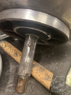

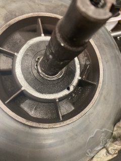

Печальное зрелище..
..привезли барс, с жалобой на лёгкое постукивание при страгивагии с места..
И регулировочные болты - зло!

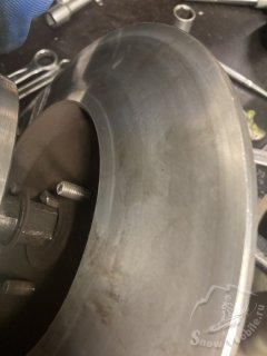

В догонку
Не нравится мне эта система с полукольцами..
Чем они провинились, если вал из говна? Они просто упираются на холостом ходу, далее- не участвуют в работе. всё...
И при чём тут "Сафари" - ??? Ведомый шкив не имеет к нему ни малейшего отношения - везде одинаковый.

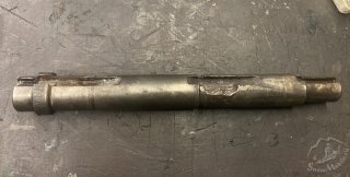

В догонку
Система правильная в варианте бурана , где неподвижный конус прижимается к этим полукольцам болтом м12 . В собачьих вариантах непритянутый конус разбивает вал , шпонку , сам себя .
Обычно когда переделывал эти валы то сажал неподвижный с натягом сотки четыре .

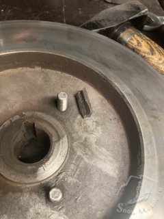

Конус чего? Его там не может быту!
Конус неподвижный в непритянутом варианте да ещё и с прослабленой посадкой всегда заканчивает свою жизнь так .
На буранах такой проблемы нет .
переделывал вал, делал длиннее и с резьбой М20х1,5 и крепил затяжкой неподвижного гайкой
Наврал - М24х1.5
Наврал - М24х1.5
Ст45, нормализованая, посадка на 4сотки , хрен куда провернёт без всяких гаек
Расскажи как собрать вариатор на показанном тобой валу , если подвижный и полумуфта сидят на скользящей а шейка неподвижного четыре сотки в плюсе ?

..на этом не получится, заведомо тупиковая схема, я свои точу
