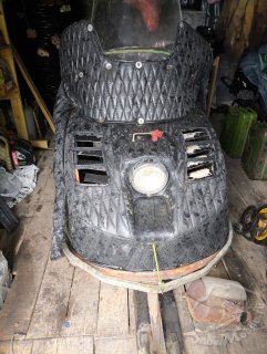

Вот прикупил такое чудо с кожанным салоном)))реанимирую
