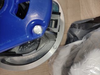

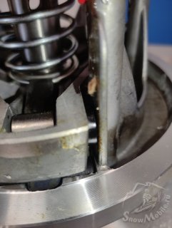

Да, должны быть гладкие, а они просто вырезаны без какой-либо обработки. Сам болгаркой доделывал. Забыл ещё добавить про втулки, по которым эти грузики ездят, они эксцентриком, у них отверстие не по центру, что тоже неправильно. Сделал эти втулки из направляющих клапанов жигулей. Точил крестовину, ибо в сжатом состоянии 33 ремень не доходил с сантиметр-полтора до краёв тарелок, возможно 34 ремень лучше бы подошел, но его не было.
Когда покупал второй вариатор, то взял сразу допом и нормальные грузики. Но в нем оказались хорошие груза, а втулки, насколько помню, тоже кривые.
Есть ещё вопросы по балансировке, как-то странно одинаково насверлены отверстия но это я ещё не проверял. Ещё есть вопросы по посадочному диаметру, но с этим сложно что либо сделать.

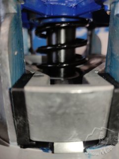

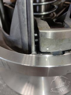

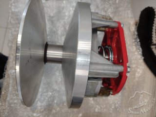

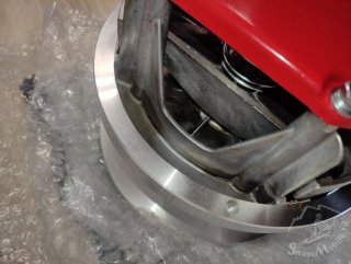

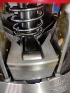

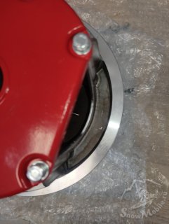

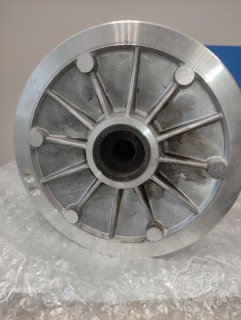

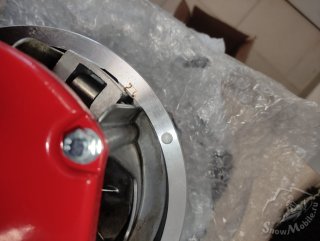

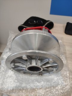

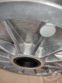

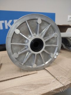

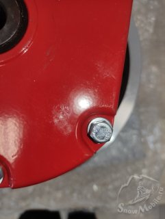

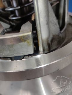

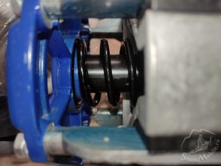

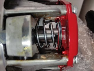

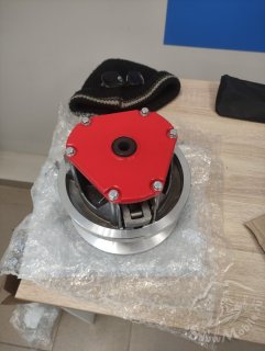

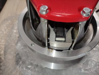

Забрал сегодня вариатор. Вот фото сравнения. красный. По всем зазорам у него они меньше почти в 2 раза, на ощупь. Груза поперек не болтаются, сама крестовина имеет люфт, но не более 1мм, а на синем мм с лишним дюфтит крестовина и до кучи груза шплтай болтай, хотя внешне сами груза на синем более симпотичные.

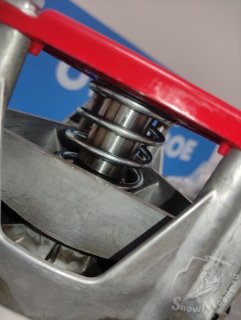

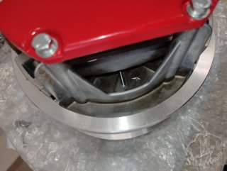

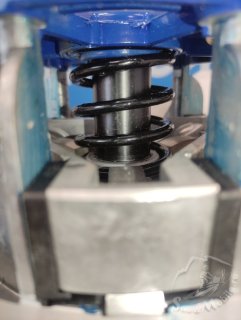

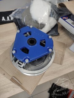

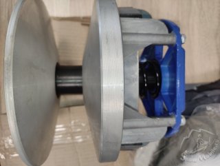

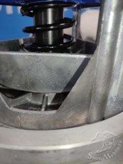

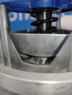

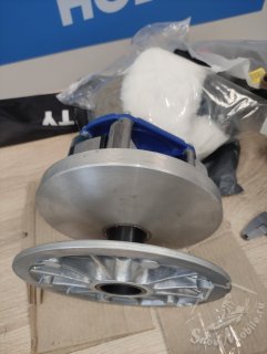

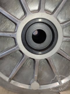

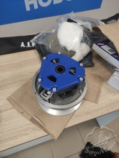

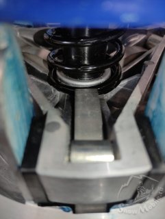

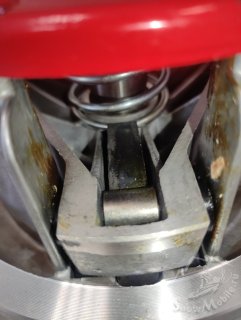

Синий для сравнения прилагаю. Сам вал на красном ощущение что каленый, на синем просто черный. Зато у синего красивая коробка (справа от красного вариатора) и более толстая пружина на вид,( она черная). Более шагренистое с наплывами литьё, но зато более толстые ребра. Но выбрал как говорил ранее я красный. Вот еслиб балансировку можно было проверить заранее. Сверловка балансировки одинаковая, думается она для виду. На скидухе куда больше сверления и на разную глубину.

У меня такой же синий. Второй сезон езжу, вроде норм

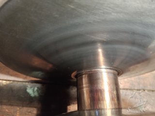

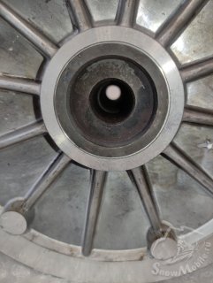

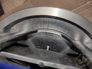

Хорошо, когда такое заметишь в гараже, а не отломит в лесу или болоте. Трещина на неподвижном конусе Сафари от Буран-Шасси:
интересно, а трещина только с этого края или вся втулка пошла? это место случайно не имеет завальцовку? там же резьба внутри, где-то встречал описание.
