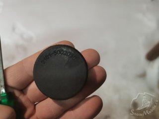

Кто нибудь глушил отверстие из под указателя уровня топлива? Подтекает. Как бы его заглушить без особых заморочек?
Сам себе отвечу, может пригодится кому...
Отверстие в баке 37мм, заглушка кузова ваз подходит идеально. IMG_20230204_063237.jpg
