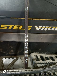

Имхую,у меня стояли эти всё электронные датчики,со временем они начинали "врать", снял нафик.Доработал стоковый,худо-бедно показывает сколько осталось до обсыхания.
Вопрос удобства пользования, можно и рейкой конечно...
у меня врезан в противоположную от насоса сторону бака датчик
Плюс показометр с 12volt магазина
все прекрасно работает уже не один год
