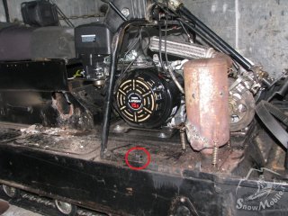

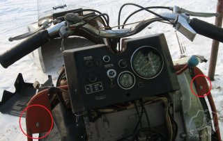

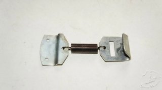

Внутри капота напротив ведущего вариатора слева, и напротив ручного стартера справа ищи петли под пружины
На раме напротив них ищи крючки
Крепление тоже самое, что и у пластиковой накладки от сиденья до приборного щитка
Пружины я беру в автомагазине(2101 пружина заслонки вроде) и разрезав на двое сгибаю крайние витки для заведения в петлю
Так тебе про них и пишу!!! На старых Буранах за них пряжки цепляются!!!! Пряжки на пружинах, пружины на петлях!!! Петли на капоте приклепаны! Если капот новый то петель нет скорей всего.....

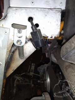

Вот пружина от эспандера. На морозе не дубеет и не трескается :), держит капот намертво.

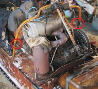

Вот варианты крючка и пуговицы под современные резинки-фиксаторы капота. Их 2 варианта
- с крючками
и как на Тайге - просто резинки, которые я на белом капоте показывал

У меня такие, но это чтоб капот снегом к мотору не двигало- за них ничего не зацепить... К Тому же они по всему периметру капота
Так капот правильно одевать за эти крючки? Или чтобы капот закрывал их?

Блинн - столько вопросов на пустом месте. Точно по поговорке.
За эти (самые задние) крючки зацепляются ответные петли пружин, устанавливавшиеся на старых капотах.
И они-же одновременно являются внутренними направляющими при установке капота, он снаружи их одевается.
А пружин этих раньше на Буране было 4 штуки. 2 на капоте, и 2 на кожухе карбюратора. Сейчас оставили только 2 пружины - они держат пластиковый кожух над карбюратором

Капот застегеваю на два боковых крючка ,есть еще 2 крючка спереди возле бака но они внутри капота не знаю как ими престегивать

Вот капот с пружинками. У меня точно так же, но с резинками

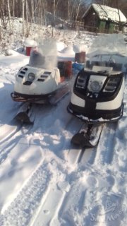

Всем здравствуйте, кому интересно изготавливаю капоты из пнд для буранов
Интересно. Какие плюсы видите пнд изделия по сравнению с штатным? Толщина стенки, вес в кг/руб. Про расстояние Комсомольск-на- Амуре- до Архангельска не спрашиваю.
Vladimir 0905S
14 Янв 2025
Хабаровский край Комсомольск-на-Амуре
Vladimir
Здравствуйте, плюсы капота, он неубиваемый практически вечный ремонтно пригоден, толщина стенки 5 мм. Вес капота 10-12 килограмм. Ну, расстояние до Архангельска, ну где-то у нас 10 или 12000 км . Недавно отправил в Новосибирск уже 2 капот, ребята уже обкатали, довольны мы тоже обкатали, потому что сам занимаюсь тоже охотой . До Новосибирска доставка составила 1260 р. Стоимость капота. Цена капота 40000 р. До Архангельска. наверное, 10 000р. доставка. Может, меньше не знает, надо считать на транспортной.

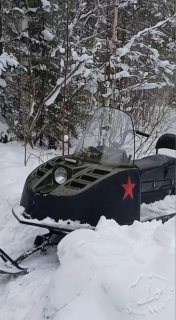

А я обшил свой капот с боков ПНД, 1 мм.
Он устойчив к веткам, скользкий и прочный.

Можно и так сделать тоже вариант нормальный, у нас буран тоже обшит бронь делали с пнд сверху до сих пор капот живой.
