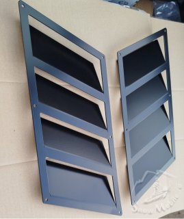

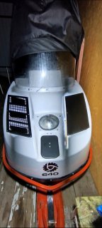

Прикрыл воздухозаборники сеткой миллиметровкой. Забор воздуха не изменился, а снег под капот практически не попадает.
Дополнительный заборник сделал по Буранчику, помогает конкретно. В среднем темп. на 10-15* меньше.

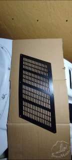

Я тоже искал, не нашел в прошлом году в прайсе от буран-шасси было, в этом году не смотрел. Я просто поставил сетку от воздушного фильтра, а левую просто заглушил алюм листом
