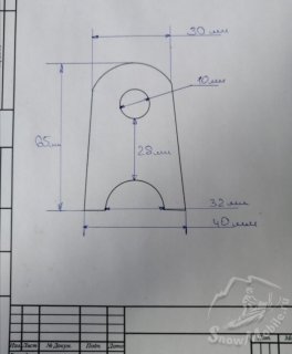

Мне бы рисунок верхних креплений передних пружин в реальном размере ( уши, промеж которых стоят серьги). IMG_20211013_055618.jpg

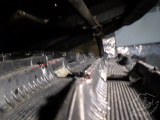

Самое главное подобрать шип по размеру грунтозацепа.
Второе правило,чтоб шип при вкручивании попал куда надо и без перекоса, это будет видно сразу, шип должен "впиться"(продавить) резину и в то же время не дойти до цевки концом штопора,вот такой шип будет стоять долго.
У меня из 217ти, 50сят попали не туда,теперь постоянно вылетают....их просто вырывает из тела...
Примерно так: шип мой.jpg

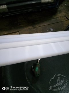

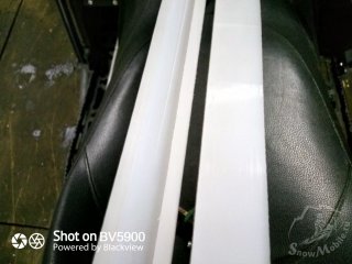

Пришли склизки, материал LF и царапухи,цена вопроса 4500 р.

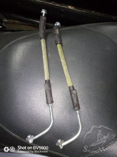

Скрепки толщина троса 12 мм,с помедитовыми наконечниками:
