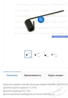

Если верить чертежам на сайтах, то пружины от Тайги С40201615-01 имеют диаметр прутка 11,5 мм., а пружины Стелса 12мм. Есть разница и по длинне самой пружины. Конечно они взаимозаменяемы, но будут работать по разному. Хреново, что в магазине в наличии нет. Хотелось бы самому руками пощупать, да штангелем промерить. Нет веры у меня продавцам.

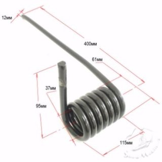

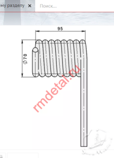

Их два вида задних пружин

Всем привет. Подскажите, где заказываете запчасти подвески?
Где только не пробовал купить пружины задней подвески S800 Росомаха, нигде нет в наличии. Вообще хочу их установить на Линкса 6900.

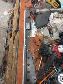

Вот в группе парни предложили думашь крепче?
На мой взгляд да, крепче. только я бы кронштейн и удлинитель сварил между собой. Получится конструкция с примерно равными характеристиками, без концентраторов напряжений и откровенно слабых мест. Я примерно так собираюсь поступить. Но это попозже
