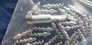

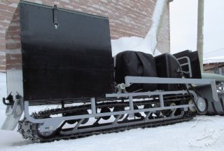

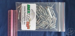

Всем доброго времени суток!
Получил на днях шипы "Best Grip 1610", ключ с артикулом №3200, фото №1-№5.
Моя гусеница имеет 62 грунтозацена, решил пока вкрутить по одному шипу в каждый грунтозацеп (поближе к склизу), так как там маскимальная сила прижатия гусеницы, фото №6 (купил 65 шипов).
У меня гусеница - "Beaver SWT 600" (общая длина почти 4 метра; рабочая длина почти 2 метра; ширина 600 мм.), техника - мототолкач "Ураган Тайга", фото №7.
Сначала хочу попробовать ошиповать по 1-му шипу на 1-ин грунтозацеп.
Потом, попробую сделать 2 шипа на один грунтозацеп, фото №8.
Если будет необходимо, то добавлю "коньков" на корыто, но у коньков сделаю острый угол в 45 градусов и размещу их (они парные) на противоположных сторонах саней.
Если всё будет нормально, и управляемость сохранится, то добавля ещё по 3-ему шипу в каждый грунтозацеп, фото №9.
Возможно, придётся добавить ещё одну пару коньков, с углов под 45 градусов.
Под 45 градусов хочу сточить с такого конька, фото №10.
1.jpg .. 2.jpg .. 3.jpg .. 4.jpg .. 5.jpg .. 6.png .. 7.png .. 8.png .. 9.png .. 10.png .
