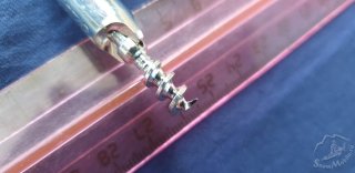

Получил на днях шипы "Best Grip 1610", ключ с артикулом №3200, фото №1-№5.

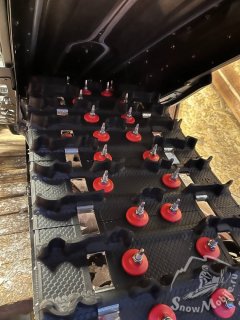

Моя гусеница имеет 62 грунтозацена, решил пока вкрутить по одному шипу в каждый грунтозацеп (поближе к склизу), так как там маскимальная сила прижатия гусеницы, фото №6 (купил 65 шипов).
У меня гусеница - "Beaver SWT 600" (общая длина почти 4 метра; рабочая длина почти 2 метра; ширина 600 мм.), техника - мототолкач "Ураган Тайга", фото №7.
Сначала хочу попробовать ошиповать по 1-му шипу на 1-ин грунтозацеп.

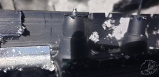

Всем доброго времени суток!
Вчера зашиповал гусеницу "Beaver SWT 600" шипами "Best Grip 1610", фото №1.
Установил (пока) по одному шипу на один грунтозацеп = 62 шипа.
Устанавливал как было показано на их сайте, фото №2.
Резина этой гусеницы очень мягкая, поэтому при вкручивании шипа резиновый выступ начинает даже немного скручиваться, но потом восстанавливается в первоначальное положение.
До установки шипа резиновый выступ имеет ровные бока и ровный верх.
После установки шипа резиновый выступ принимает форму бочки (раздувается) у которой сверху появляется углубление, и из этого углубления торчит шип.
Пока ещё не ездил на ошипованной гусенице.
После некоторой эксплуатации (посмотрю на управляемость) и решу, добавлять ли по второму (или третьему) шипу на каждый грунтозацеп.
Но, скорее всего добавлю ещё 2-3 шипа на один грунтозацеп.
1.png .. 2.png .. 20250203_181055.jpg .. 20250203_181117.jpg .. 20250203_181130.jpg .. 20250203_181144.jpg .. 20250203_181222.jpg .. 20250203_181315.jpg .. 20250203_181326.jpg .. 20250203_181342.jpg .. 20240916_150745.jpg .. 20240916_150901.jpg .

В итоге я вот так зашипова.
Но, у меня нет радиатора, так как у меня мототолкач на гусенице "Beaver SWT 600".

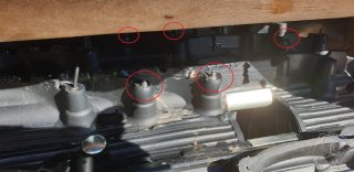

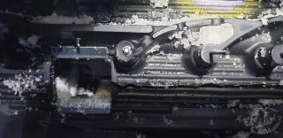

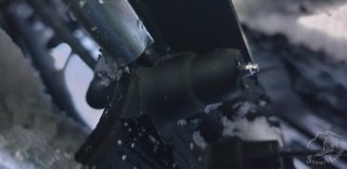

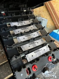

Кто может подсказать что за производитель шипов? Не могу найти такие. Снеж brp lynx xtrim lx 600ace
Alexandr.81
30 Авг 2022
293
Мототолкач "Ураган Тайга".
Alexandr.81
30 Авг 2022
293
У Вас на втором фото написан же производитель, на бумажке написано "Fast-Trac".
Вот ещё фото, здесь на красной шайбе тоже надпись "Fast-Trac".

Лучше зашипуйте маленькими в грунтозацеп, как в постах выше.
Эти дорогие(3-5$ за шт раньше стоили), тяжелые, опасные.
Rembo
17 Янв 2014
580
ХМАО-Нижневартовск
Scandic 550 SWT
изобретаете велосипед, строительными шурупами зашипуйте и забудите
