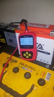

Пример.
Китайский тестер для мото акб.Измеряет по сути только акб до 300 ампер сса.Грубо говоря до 20 а.ч Цена~ 15 $.
Акб восстановленное 100а.ч 850 Еn.
Два замера -ССА и EN.
Внутреннее сопротивление Идеальное.Состояние нового акб.Для данного типа акб 5-6.5 миллиОм это норма. В этом 3.38 мОм!Хотя этот акб и заморозили в хлам до ледяного шарика с раздутыми боками.

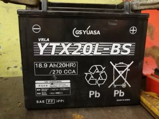

правильно написано, есть специальные зарядные устройства с режимом зарядки AGM, либо (теоретически) можно контролировать напряжение зарядки вручную, максимум для AGM 14.5-14.8 В. Посмотреть вложение 1045101
14,1 для АГМ. 14,8 В заряжаются обычные кислотники

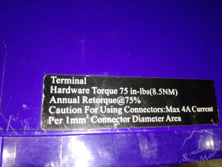

Здравия Всем.
На днях подарили такой акум.спросить решил для информации.
Может подскажите какое зарядное приобрести для Него?

С данным типа акумов не сталкивался..
Решил на мотобукс поставить для подогрева руля и фары(генератора нет,).по потребителям всё вместе макс 4 Ач (в среднем 3 Ач) по времени использования примерно 3часа.(Путь на рыбалку и с рыбалки).
Что-то побаиваюсь угробить его...
