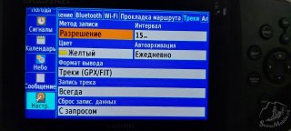

Чтоб прибор ежесуточно сохранял трек приемлемого качества, какие значения нужно изменить?

Вообще трек надо сохранять осознанно, прошли маршрут, сохранили под именем или датой, очистили текущий.
По автосохранению кому как удобней, можно ежедневно (сохранит за сутки), можно При заполнении (запишет 10 000 точек, потом пойдёт по новой)
А лучше сохранять самому без бестолковых прямых линий.
