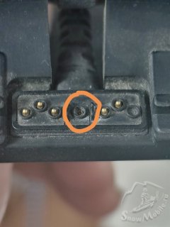

Всех с НГ. Приключилась такая оказия с кредлом. Выпал контакт, как раз на питание навигатора, как можно отремонтировать?

Отремонтировал вроде. Снял крайний пин и вставил в нужный, поджал, вроде работает.

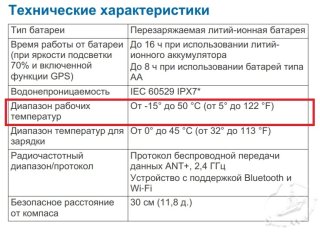

Всем привет. 276сх отключается на морозе ниже -20*, началось это прошлой зимой, прогреешь в избе, работает полдня, за ерзнет, опять вырубается. В чем причина?

Подогрев может ему надо организовать какой-то?

От прикуривателя нормально работает, а штатной батареей не пользуюсь зимой, только летом

Я тоже только от прикуривателя
В минус 30 нормально работает, и даже в минус 40 редко, но чуть тормозит, да бывало выключался, но включишь и дальше работает. Может у вас контакт где окислился?

Нет, с контактом все хорошо. Он выключается и не включается пока не прогреешь (((

Пайка где-то внутри нарушилась, вот из-за температурного перепада питание периодически пропадает (ставлю на припой где-то на контактах питания). Окислилась или просто растрескалась какая-то контактная точка (спасибо моде на бессвинцовые припои в современной электронике), в конце концов прибор ведь не в тепличных условиях эксплуатировался.
