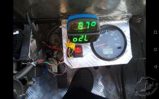

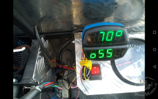

Замерил температуру масла в двигателе одновременно БК и ртутным термометром(температура воздуха 16гр,проехал около 5км в разных режимах, нагрел масло до 95 гр по показаниям БК, на момент начала замера масло остыло до 90 гр), вот результат : Посмотреть вложение 1576385 Посмотреть вложение 1576386 Посмотреть вложение 1576387 Посмотреть вложение 1576388 вопрос по достоверности изменения температуры масла в двигателе для меня закрыт, единственно о сроке службы датчика(термопары), прикупил такую термопару, с тестером работает(надеюсь и с БК будет работать), ну и закажу ещё один БК06, потому как еще есть аппараты с китай моторами Посмотреть вложение 1576390
Еще по экпериментировал с замером температуры масла двигателя в сливном маслянном канале(думал вариант для двухцилиндровых лифанов- для меня не пойдет), в общем датчик в пробке сливного канала на 12-15 гр показывает температуру ниже вмонтированного в пробку-щупа. БК-однотипные(верхний с датчиком в щупе, нижний перевернутый с датчиком в сливном канале). Длина сливного канала 80мм, длина вкрученной части пробки 55мм. Screenshot_20240915-174300.png Screenshot_20240915-174830.png Screenshot_20240915-180903.png Screenshot_20240915-175045.png Screenshot_20240915-175110.png Screenshot_20240915-174647.png
