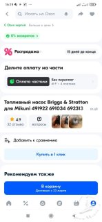

Ставь карб PZ30..34 или pwk30..34 в зависимости от мощности мотора и будет счастье. Нет перелива, нет бензина в двигателе, отличная динамика.
Насосов вакуумников я перебрал кучу. Вот последние два работают отлично. https://sl.aliexpress.ru/p?key=TLD1G5q https://ozon.ru/t/akoMlGE

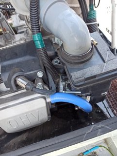

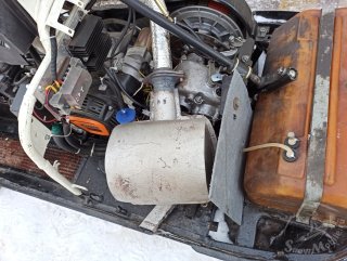

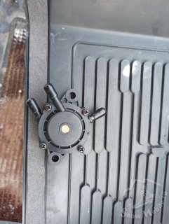

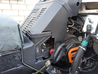

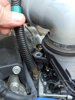

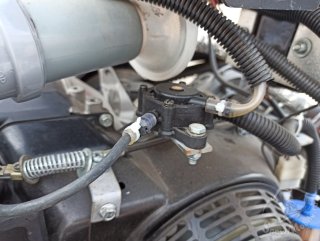

В субботу будет дальний выезд. проверю еще раз. Склоняюсь на замену масла на синтетику как посоветовал "Анатолий 424". По поводу перелива, у меня такая же была ситуация. Где то на просторах ютуба рассказывали, что если долго не эксплуатировать двигатель, то нужно сливать бензин с отстойника ( боковой винт на стакане) т.к. всякая дрянь оседает на игле поплавка и идет перелив в картер. Все разобрал и почистил очистителем карба. Проблема ушла. Праймер я заглушил и не пользуюсь. Установил вакуумный насос ( разряжение с текстолитовой прокладки на карбе) и вообще проблем нету. Вот как сделано у меня
