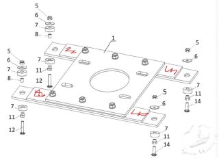

Добрый день дорогие форумчане. Товарищ решил переходить на лифан 20 л/с. Нужны размеры подмоторной плиты для изготовления основания ( свои к сожалению не записал при переделке). Заранее всем огромная благодарность за ответ.
Во первых они продаются и не дорого. https://ozon.ru/t/yLQkY8w можно и дешевле купить
Во вторых, когда их в продаже не было, ставили на родную платформу от мотора РМЗ, убрав две рессоры.
Отверстия там с мотором лифан совпадают. Сверлить ничего не надо. Я на таком основании езжу с 2020 года.
Рессоры красным отметил.

Благодарю за ответ!!!

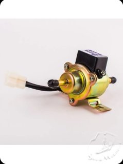

Пока мембрана не порвется, качает. Пока под клапан кусочек мусора не попадет, качает. Пока мотор не нагреется сильно, качает.
Лучше купить штуки три, четыре, лучше в металическом корпусе и с алиэкпреса. Там у них есть еще с перепускным клапаном, т.е. обратка не нужна.
вот ссылки:
Обычный: https://sl.aliexpress.ru/p?key=Fit8GGG
С клапаном: https://sl.aliexpress.ru/p?key=igt8GxY
Ставьте после бака фильтр, затем эл.насос ЕР-500 затем вакуумник. Эл.насос через тумблер утром включил на несколько сек и заводишь, ездишь на вакуумнике, чуть что забарахлил вакуумник включешь тумблер и снова едешь и т.д.
Эл. Насос https://sl.aliexpress.ru/p?key=OHt8G99

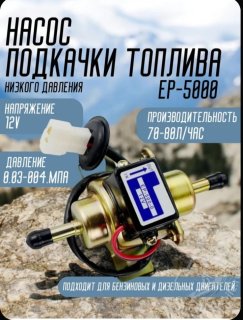

Вот у меня электрич. EP-5000 И вёл себя невнятно, то качал, то не качал. Непонятно выкинуть или ковырять.
Я до этого думал, что это шутка у вас такая, про "ставь все подряд(и Эл. И вакуумн), теперь понял, что нет.

Не шутка. Я это подглядел у самодельщиков. И сам сделал себе.
