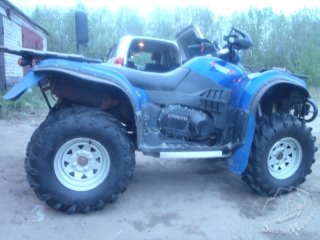

Десять лет стояла интерка 27ая , но она большемерит . Груза 22,5 грамма . В жидкой грязюке бывало буксовал всеми четырьмя . Сейчас на зад поставил 28х12 титан , на перед Каму 27х9 .
Но у меня квадр это средство доставки на рыбалку .

Да я тоже без фанатизма катаюсь, на рыбалку и до избы, лишний раз в грязь не лезу, просто кубатурю сижу, родная резина умерла,думаю что брать, либо 26 каму, либо 27, она как раз с хорошей скидкой выходит

Кама немного маломерит .
Я ставил большие колёса чтоб просвет побольше был и меньше в болоте широкие проваливались . Ещё и стабилизатор снял .
Задний титан 12 ширины.
