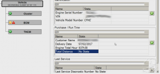

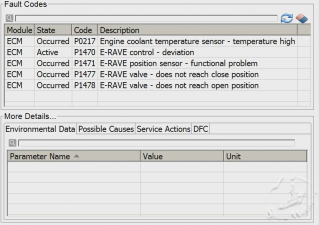

Прописывал б/у форсунку Олегу, моточасы считались, а пробег почему-то нет, но там больше 15 т. км.

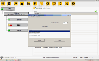

Заодно перекалибровал Rave клапана, после чего ошибка P1470 ушла (на момент подключения она была активна). Так же видно, что были ошибки по закрытию и открытию клапанов. Алгоритм есть в сервисмануале, просто прошел его по шагам, в итоге активная ошибка ушла.
Методика восстановления QR-кода с б/у форсунки прилагается.
Открытие и закрытие стало нарушатся после скольки тысяч? Вобщем, через сколько реэйвы чистить? Или всё от давления на газ зависит? Кстати, свечи довернул, стало вроде лучше или это Плацебо.

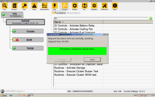

Всем здравствуйте. Припервом запуске после кап ремонта двигателя, позоже обнаружилась проблема из-за которой он и вышел из строя. Маслонасос не качает, двигатель после запуска поработал 15-20 секунд, но масло так и не пошло в трубки от маслонасоса. Подскажите как можно проверить маслонасос и идёт ли импульс на него от мозгов. ?
Диагностикой. Да же программно подачу масла при обкатке увеличивают.
если ты Димон ровно не держишь РУД (газ) , а постоянно идешь на "ванч-ванч" = можешь и не заметить какие либо нарушения в работе ........ Напомню = ревы я на разу не чистил

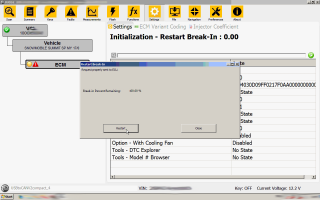

Все это делается с помощью BUDS2: запускается режим обкатки после капиталки и просто активация насоса что бы он качал масло.

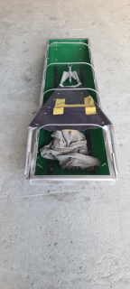

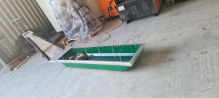

Сани для горника замутил

Всё расчитано. Плоская двадцатка и десятка, сверху рюк и провиант, тапор, инструмент. В траверсе идёт на полном ходу. :)
При сборке забыл залить масло в трубки. С обрати масло пошло примерно через 1-2 минуты после первой заводки.
Пошло ли масло по трубкам так и не смог увидеть. Изначально темные были.
IMHO: перед первым запуском после капиталки движка надо подключать диагностику BUDS2 и помимо того, что и так надо сделать - запустить режим обкатки.

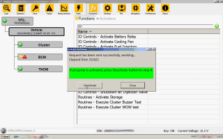

Еще надо прокачать/проверить топливную систему/наполнить инжектора топливом активировав топливный насос. Иначе с ручным стартером можете и не завести.
Прокачать масляную систему, активировав несколько раз масляный насос. Желательно контролировать прокачку масла по трубкам.
Проверить ход RAVE клапанов. Что открываются/закрываются/находятся в среднем положении/не клинят.
