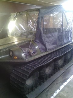

Уважаемые форумчане есть вопрос кто-нить видел гп 1:1, Z16, модуль M5, конусная пара шестерен с наружным диаметром 80мм, внутренним диаметром 30мм и шпон паз 8мм, на шестернях нет признаков фрезерной обработки только след пресс штамповки, при чем шестерни пытаюсь прокатать по краске чтобы выставить зазоры по пятну,а они не входят в достаточное зацепление из-за юбки на внутреннем диаметре конуса зубьев, смотрел саветские госты и стандарты например m=5 z16 Наружный диам80мм, внутренний диам 22 шпон паз 6мм, угол передачи 90градусов.
Что-то не понятно или залипуха, надо просто наш стандарт брать и втыкать на прежнее место с переточками посадок на валах под шестерни. Кто что подскажет? Извиняюсь за качество фото телефон хай так называется:) htc. Двигатель KAZUMA JL368Q3 грелся под нагрузкой пришлось установить лямбду, перенастроить блок управления, вызвано использованием не качественного масла и прдклином колец далее не корректная подача топлива из-за несоответствия параметров и режимов работы двс по абсолютному давлению во впускном.

Ну а чего вы еще хотели от такого творения как "Montero"?

Идея неплохая разработка ГП и трансмиссии тоже, мотор заводской система управления топливом по датчику абсолютного давления, небыло страховочного лямбды , плохо лишь то что в двигло свои лили масло не рекомендованное производителем, так в остальном кроме компановки в ГП конической пары придраться не к чему, проблема лишь в том что запчасти не могу найти хоть мотор целиком меняй, может есть ссылки на рем фонд где что купить по моему jl368Q3?

Идея неплоха только в Арго, Максе и Мудоксе. А остальное - это опасные игры со своим отдыхом, безопасностью, надежностью. Если есть деньги меняйте ответственные узлы. А по ремонту навряд ли кто подскажет на этом форуме. Вам путь или за новыми узлами и агрегатами или на форум Луноходчиков. Там могут и подсказать.

Ок, Арго знаю хорошо, используем уже лет 5 в Хатанге и севернее, дело в том что в заливе много соли а там все практически алюминь, у нас уже целый калашный ряд стоят окисленных аргошек даже в ступицах подшипники не заменить все в шубе, а монтерро чер мет все кроме кпп и некот деталей двиг + мощнее не на много правда. Вообще движок бы починить свой косяк и компановку пкределоть конической пары на ГП. А в целом как говорят некоторые юзал и довольно так и не плохо.

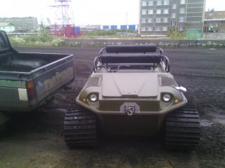

В середине этого лета завершил перестройку вездехода, на фото процесс близкий к завершению.
Было решено заменить ДВС на CG10 nissan 60л.с с родной МКППnissan и в качестве ГП Мост от Хонды Легенд на электромагнитных муфтах и планетарках, в качестве бортового тормоза ВАЗовские 09 диски и суппорта, руль родной монтеры, к нему прилепил пару ГЦС от ВАЗа, качестве натяжителей приводных цепей использовал звездочки 12 зубьев по аналогу МАХ только для 2х рядных цепей. На данном этапе жду камеры, буду устанавливать в колеса, гусянки отжимают от диска бескамерку при развороте на месте. Намотал по тундре км около 300 проблем небыло, мост легенды оснащен дополнительно планетаркой позволяющей движение с понижением 3.1/1 и 1.9/1 Сей бюджет обошелся 180тыс. с учетом доставки комплектующих и токарка на месте в Хатанге сей долгострой происходил:)
