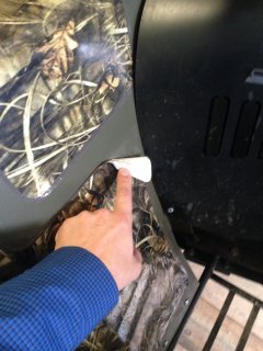

Немного потестил в наших условиях.
Первые впечатления разные.
Пока устранил почти все сопли, прикрутил открученное, пропаял непропаяное, выпрямил погнутое.
Осталось приклеить оторванное и покрасить облезлое.

Теперь о доделках.
Или особенности гаражного кооператива :)
1. Ободрыши. Может они и хорошИ, но выглядят малоэстетично. По этой причине и потому, что плохо гребут решил их заменить.
Кооператив пошел на встречу, мы обменялись колесами в сборе. Получил взамен своих заводские шины Nortec (АШК). Они же доработали протектор регрувером и
покрасили по моей просьбе бэдлоки в красный цвет. Отзыв об этих шинах позже.
2. На пыльнике переднего привода из коробки к редуктору оказалась дырочка. Размазало смазку по подвеске, двигателю, крыльям.... Устранил заменой пыльника на восьмерочный.
3. Не работал подогрев правой ручки и курка газа. Связался с их электриком. Он подсказал где копать. Отвалились контакты по припою. Пропаял еще раз. Сейчас все работает.
4. Показались дохлыми тормоза. Ими снабжены только задние колеса. Тормоза барабанные. Разобрал. Слева все в норме. Справа тормозов нет. Не работает колесико автоподводки. Разобрал, исправил, собрал. Прокачал тормоза. Тормозят теперь оба колеса, но все равно давить нужно от души :)
5. В комплекте идет шланг подкачки от выхлопных газов. Идея стандартная. Шланг, на конце резиновый конус. Конус вставляется в выхлопную трубу. Шланг в кран на колесе.
Только конус много больше диаметра выхлопной трубы и в ней не держится. Обточил. Сама труба сильно мятая. Выправил.
6. Сам глушитель греется не по детски. И находится близко к ногам пассажира. Брюки горят на раз-два. Решил не делать экран - маловато места - и обмотал глушитель асбестовым шнуром (10 или12 мм) Стало много лучше.
7. Рама покрашена порошковой краской. Все хорошо. А остальные сварные элементы - подножки, распорки, укосины - просто краской без грунтовки.
В итоге везде, где ходят ноги или трется груз краска слезла. Пока ничего не делал. Много разбирать.
8. Панель приборов. Она есть. Показывает скорость (врет + 30 км\ч), пробег (врет безбожно) имеет контрольные лампы температуры жидкости, зажигания, давления масла. Якобы присутствует уровень топлива в баке. Тахометра нет.
9. Мой квадр обклеен красивой аппликацией. Мыл пару раз (аккуратно!!!) керхером - облазят все наклейки. Что делать - пока не решил. В раздумьях. Фото еще до первой мойки. Сейчас все печальнее.
