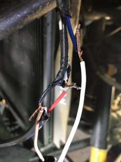

После двух поездок начал троить, начали смотреть что да как, друг нашёл причину, протерлась гофра

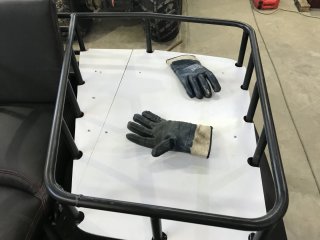

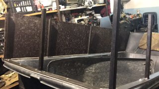

Начали переделывать прицеп под свои задачи
Иначе после езды там большое болото, гермомешки рулят но все же))))) ,,,,, сверху тени не промокашка обязателен
