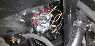

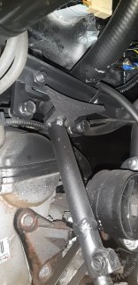

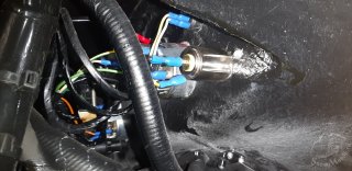

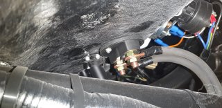

Да, Антон, полторашка. 1NZ. На днях снимал боковые кожуха, посмотрел электрику, рулевое. Изменений много ребята сделали (сравнивал с моделями 18 и даже 20 года). Номера ремней нашёл. На фото.
Проводка вся с наконечниками, всё протянуто, закреплено хомутами, штекеры герметичные. Сигналы - огонь!
ANDRENALIN-61
24 Май 2019
72
Скандик SWT 600 E-TEC

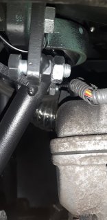

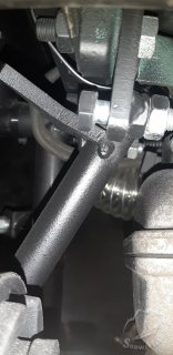

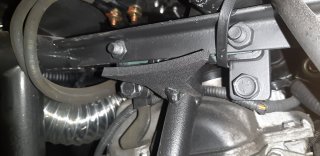

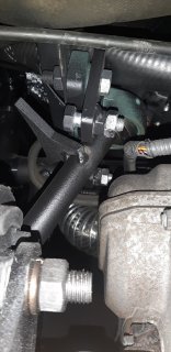

Скинь Фото и размеры ограничителя если есть возможность - Сам хочу сделать
Ну и вроде как до ограничителя поворота руля добрался. Там даже болты регулировочные есть.

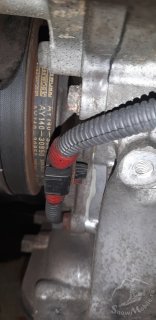

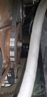

И ремень надо в гараже сразу через подушку движка завести и там сложить !!!
Антон, как то ты мне отвечал про запасной ремень. На движке 1NZ ремни, как я понял, не надо за подушку заводить. Вроде так должны одеваться на шкивы... Ну а шланги тоже с собой надо возить на всякий пожарный... Ну соответственно и жидкость.

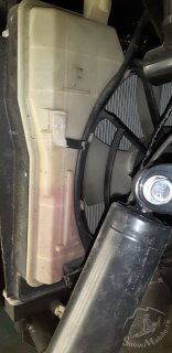

Парни, привет! Всё лазию по своей полуторке - изучаю... Очередной вопрос: какой д.б. уровень О.Ж. в расширительном бачке.
На моём - ниже середины, если по объёму - где то1/3 бачка. Добавлять надо?

Развальцовка на газоновских радиаторах действительно плохая и часто на конус.
Наверно специально чтоб почаще слетала. :D
На морозе сами шланги дубеют и соотно теряют эластичность.
Запас по длине (небольшой изгиб) обязателен.
Я ставлю Gates и обжимаю на радиатор двойным хомутом , но без фанатизма.
А на бачке есть метки min - max.
