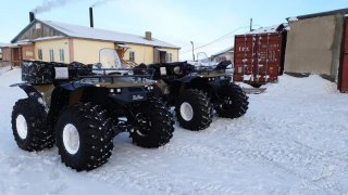

Ребята. Всем привет. Работаю в Парке на Чукотке. Организация купила похожий на Сокола квадрик под названием "Фантом" из Томска. Движка 1,5 Королла, мосты Джимни, Диф задний заварен. Его до попадания мне в руки привезли в Управу за 300 км. от меня. Там сделали пару-тройку выездов и погнали к нам. В общем пригнали они в райцентр за 100 км. от меня. Последние 100 км. я ехал. На полдороге появился звук с некоторой не особо часто повторяющейся переодичностью Я его ощущал правой ного и немного органами слуха. Но больше ногой. В тундре я визуально ничего не нашел. Снега много у нас не было. Наст и заструги. На плотном снегу чуствовалось, что заварка присутствует - когда примерно разогнлася до 40-45, квадр начал вилять задом. В целом разгоняться возможностей не было. Да и желания, так как сильно он козлит зимой по неровностям. В общем доехал домой успешно. В дороге применял все режимы коробки-автомат. Но чаще D, не было засад. По приезду, через день я первый раз выехал на улицу и проехал ознакомительно при свете дня на скорости около 30-35 км.. Почему примерно? Потому что спидометр врет. По навигатору в 2 раза больше. Один раз я немного присел на мосты, но лопатой откопал и выехал. Совсем не насиловал. Показалось, что очень легко после очистки мостов выехал. То ли на овердрайве или 2ке. А затем, через непродолжительное время услышал непонятный лязг, который чувствовала правая нога. Сначала лязг появлялся только при неровностях рельефа, а потом и при движении по ровной поверхности. Для проверки я слез с него и шел рядом. И на ползущем квадре где-то через каждые 3 метра появлялся скрип снизу как-бы и метелической "щелчок" звонкий и квадрик как-бы дергался вперед. Дальше ехал нормально и опять. Но закономерности в промежутках, через которые появлялся щелчок, выявить не удалось. То могли появится несколько щелчков подряд, то один за 50 метров. В общем на пердячем пару вернулся в гараж. Вчера уже просто выехал задним ходом из контейнера и через 3 метра услышал всё тот же звонкий металлический щелчок. Визуальный осмотр ничего не дал. Заехал внутрь, сообщил руководству и сижу пешком. Понятно, что узнать причину хорошего звука можно при разборе, но пока лишен такой возможности из-за отсутствия теплого и просторного помещения. Подскажите хоть на словах, что там умерло или умирает? Погадайте так сказать на кофейной гуще? Спасибо.
Tiger1979
18 Май 2011
5.281
299
Чукотский АО
Вот они. Два пригнали. У второго тоже, говорит, сегодня, что-то с мостом задним, как ему кажется.
