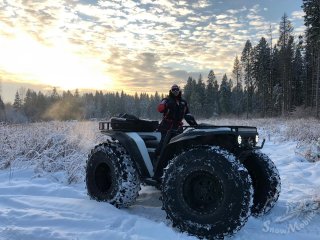

Покатушки в минус 20, поймали красивый закат, фото без обработки!

У меня рост 174см. Ну при колесе 1350-1400 думаю понятно на какой высоте капот и кофр)))
