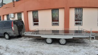

Хотел с квадром прицеп сразу взять, но для про прицепов в наличии нет, есть только для Трофи, как я понял он подлинее будет. Но как говориться, что не делается все к лучшему. Нашел прицеп за разумные деньги с грузовой платформой 4,6*2,2 метра, двухосный, нагрузка на ось до 700кг. Сказали, что и 2е тонны возили, но мне не вериться. Три квадрика встают поперек без проблем. Рама двойная, прицепное усиленное , немецкое. С Воронежа пришлось сегодня гнать его, 480км прошел хорошо, по дороге не гуляет, идет четко за машиной. Сделаю трапы к нему и можно будет выезжать.

Прицепчик называется пчеловод 4,6*2,2. Можно использовать не только для перевозки Сокола. Я по Подмосковью помониторил прицепы на прокат с большой площадкой и грузоподъемностью и ничего не нашел. Так что можно попробывать на прокат сдавать хорошим людям.

Может кто посоветует другой, главное чтобы он был компактный и можно было перевозить снегоход.
Компактный он по определению не будет. Ширина площадки не меньше 2 метров, я для про брал 2,2 так как Прошка 2,05 в ширину, и длинна 3,5 метра минимум, по факту меньше 4метров не видел, и самое главное это грузоподъемность не менее 1тонны, а лучше 1,3. Если брать одноосный специализированная прицеп для Сокола, то на нем по сути кроме квадрика возить ничего не получиться. Пола цельного нет и профиль не его ровный.
