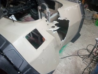

Я в ветку тоже не лез в виду осеннего потопления и ремонта Сокола. До сей поры не могу запустить движок.
Мозги накрылись после купания. И все танцы с бубном и без оного результатов не дали. Надо менять. Грешу пока только на ЭБУ.
Ищу как на фото.
А может и "прокладка" виновата.
Переднюю облицовку пришлось заказывать в Новосибе новую. Обошлась с доставкой в тридцатник. Цвет конечно уже другой. Так, что пришлось перекрашивать. Ну, а так как задние крылья пришлось ремонтировать (их тоже порвало как промокашку) то и их перекрасил в тот же цвет - песочный.
Зимой восстанавливал (переваривал) передний и задний багажники, крепления лебеды и канистр. Задний багажник немного увеличил. Поставил новый кофр "ЛОСЬ" - аж на 200 литров! - старый кофр порвало и измяло в хлам...
Руль с ручками и проводами тоже загнуло и порвало. Весной всё это восстанавливал. Да и до сей поры с электрикой вожусь. Ставлю задние и передние фонари, чтоб поворотники, габариты и тормоза были.
Фары круглые воды набрали, придётся менять - половина диодов не работают...
Нет не ДТП, другая глупость - в быструю воду сунулся! Ездили в Ханты на известный перевал. А ручьи в реки превратились... Один раз прокатило , на другой раз я речке понравился... Забрала...А что случилось с кадром? ДТП?

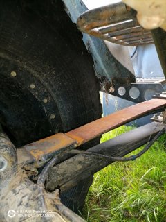

Я у себя обе верхние развернул и ещё добавил по листу,один и без груза вроде жестковато,зато гружёный как надо идёт.(пытаюсь вспомнить когда ездил один и без груза, чёт и не припомню).Или рессору верхнюю развернуть чтоб работала как и нижняя
Тоже после поломки поставил камазовский ,ходит нормально.Газелей у нас нет. Пришлось камазовский лист применить.

А что, рессору варили что ли???На одном из четырёх соколов отказала коробка- не переключается. На другом лопнул верхний лист передней рессоры. На другом лопнул задний лист. Заменить нечем. Поэтому камазовский лист приколхозил.
