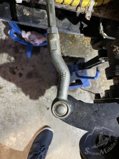

Вроде не он по фото , другой какой-то
С одной стороны короткий с другой длинный , короткий точно от жигулей, Я менял, во всяком случае у меня на про, может на других мостах по другому
