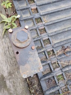

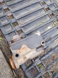

Можно фото?

Спасибо. С какого УАЗа, передний или задний?

А сможете фото сделать карданов, интересует как поставлена пружина. Флянцы от УАЗа поставили или родные переварили.

Пружина ставиться в вал( в шлицы),подбираеться индивидуально.По поводу хвостовиков,от коробки токарно- сварочные работы, на мостах пересверливал.
