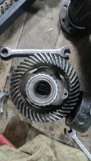

Порвал передний редуктор на 1,0
Какая редукция, 43/8 ставили на них, или возможно другие?
Хочу мост купить в сборе, надо заказывать, а разбирать на холоде не хочется ((((.
Разбирать придёться,передаточные числа могуь быть разные.

Снял редуктор, пара 43/11, вода быдаив редукторе, замёрзла и сломала бугель. Соответственно редуктор немного сломался )))).
Есть мысль уйти на редуктора 43/8.
Есть кто на литре на таких редукторах ездит? Стоит ли переходить? Какие будут плюсы, кроме увеличения тяги и минусы?
