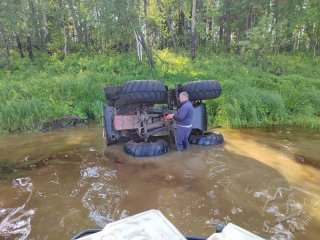

Кувырок с переворотом, по косогору не смог проехать, перевернул на руль в озеро, поставил на бок с брательником, потом вторым соколом на колёса, постоял минут 10, завёлся, немного подымил. Последствий нет, даже стекло целое. После переворота вернулся домой 110км, всё работает штатно.

Опасно однако.
