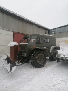

Самодельный.
По типу лесника.
Только двигатель от дайхатсу 0.7л. На автомате. Плюс раздатка 66.
Колеса 1350*50от грейдера

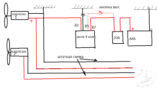

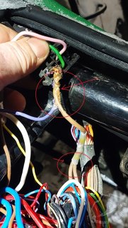

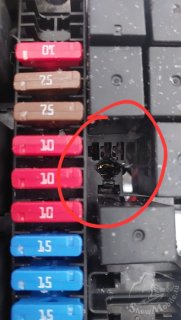

На Соколах есть распространенная проблема с перегревом проводов вентиляторов, плавятся гнезда реле, плавятся и даже загораются провода.
Проблема в повышенном напряжении, там две вентилятора соединены на одно реле.
На новых Соколах производитель уже начал разделять, на каждый вентилятор по отдельному реле.
На старых Соколах народ мучается регулярной заменой релюшек и оплавленных фишек.

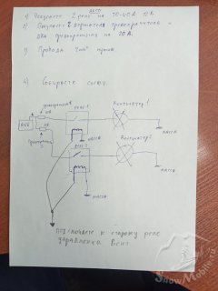

Как вариант, хочу поставить два реле, но не знаю схему, как это сделать самому.
Дилер просто отсылает к "любому электрику", как будто они на каждом шагу, а в без номеров особо по сервисам не поездишь.
Кто то уже делал у себя разделение проводки релюшек на вентиляторы или есть видео-фото описание этого процесса?
Хорошо бы, что бы производитель и старым Соколам рассказал и показал, как разделить вентиляторы, чтоб не горели провода)

Можно примерно так сделать.

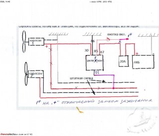

А внутрянка подключения 4-х контактного реле (на 30А) такая , здесь включение одного вентилятора принудительно, от кнопки. По желанию. А штатно срабатывают от термодатчика ОЖ каждый от своего реле, со своим, ессно, предохранителем. Эл. вентиляторы Нивовские, под 180-200Вт и при длительном использовании, как оказалось, штатного предохранителя 20А мало, 25-30А надо. Эта схема в работе. Вторую схему с 5- контактным реле, предложенную спецами, не пользовал. Но не на Соколе, но принципиально ли?
