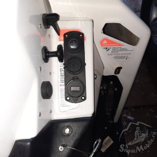

Тоже мучает вопрос этот. Тогда для чего под сиденьем фишка дополнительная?
Да,под спинкой это на доп фару,сегодня проверил,включается от клавиши зеленой на руле,можете смело ставить!

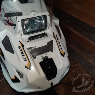

Всех приветствую!
Хочу поблагодарить в очередной раз за всех помощь,особенно Tunglap!
Вот тоже хочу поделится доработками,но это ещё не все,отбойник должен приехать нарощеный,и много ещё не доделаных мелочей.

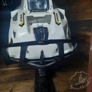

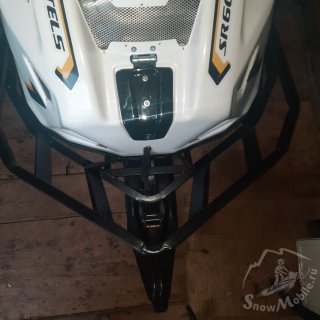

Вот отбойник сделал,по примеру "ЩУРА"только выдвинул вперед где-то на сантиметров 15.
