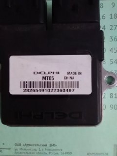

Мозги Delphi MT05

ЭБУ, скорее всего, будет запрограммирован, но прошивки там бывают разные. Мы занимались исследованием этого ЭБУ, у нас даже есть модуль для редактирования калибровок
http://almisoft.ru/ctpro_MT05.htm
Могу сказать, что есть 2 аппаратные разновидности ЭБУ, одна для 1-цилиндрового двигателя, другая для 2-цилиндрового. Не ошибитесь в покупке.
Прошивки для 2-цилиндровой версии в свою очередь могут быть сконфигурированы для работы на 4-цилиндровых моторах, в этом случае ставят 2 блока, один их них ведущий, другой ведомый. Разумеется, калибровки (прошивки) ведущего и ведомого ЭБУ будут разные.
Блок шьётся, в том числе и нашим загрузчиком, с этим проблем нет.

Спасибо за инфу . Похоже что я ошибся с выбором. Описания никакого, но есть фраза что для 800 кубового мотора. А мне надо для 600ки Двигатель GK 194MS-5 . Где такой искать?

Кстати, подозреваю, что ваш блок можно починить, если дело только в отгнившем разъеме.

Разъём то я починил и двигатель завёл. Хотелось на всякий пожарный иметь запасной, ну мало ли снег-вода попадёт, теперь он не герметичный или остальные ножки поотваливаются.
А техника самодельная и мотор был новый, из китайской коробки. http://www.snowmobile.ru/forum/index.php?threads/38079/page-73#post-4909498

Жаль не подходят для моего мотора. Для одноцилиндрового они другие.
