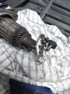

В начале зимы поставил товарищу китайский стартер , стоил около 5ти рублей . Честно говоря думал что помрёт быстро , а он собака всю зиму отработал без запинки . Правда перед установкой смазал . https://emex.ru/f?detailNum=18890N&makeId=1312&referral=Favorites
Наконец то перестал работать дешёвый стартер , несущий вахту с 20 года . Даже посмотрел цену на сегодня - 9770 в емексе.
Однако разборка выявила зависшие щётки и немного подгоревший коллектор , пластина щеткодержателя была покрыта белым налетом , он же не давал подвижности щёткам , что и не мудрено - снежик частенько ездил по солёной воде . Гнезда щёток почистил , запас хода у них ещё миллиметра четыре , коллектор пошкурил , втулки и бендикс без износа - смазал , собрал и стартер готов к бою .
