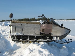

Буран с двигателем k12b, на январе.

Кстати покатались мы на том буране который собирал из honda-ы, и раз тема тут зашла то отпишусь, по прямой пуляет нормально, а вот по снегу он хромает. Лошадей то 98 там, а вот крутящий момент 63Hm и достигается он на 10000 оборотах/мин. А вариатор при 12000 об/мин может уже разлететься. Бурану нужен пиковый момент около 4000об/мин, допустим на k12b мощьность 86лс, а вот момент 120 Hm на 4400 об/мин. (Это даже больше чем на снегоходе Арктика с 08 мотором и ценой в 1.5 ляма) Вот тут то и зарыта та дурная тяга. По поводу размеров скину, завтра -послезавтра. Моё имхо.

Ширина с вариатором 65см
Высота с обрезанным поддоном по горловину 54см
Длинна с генератором с завалом на 28* 46см
Ширина блока 50см

Вот подбил итог затрат. Что то у других получиться дешевле, что то дороже, что-то будет в наличии. А мои расходы таковы, как и обещал.
Буран k12b
18300 буран бу
5000 k12b мотор ( перегретый, разобрал собрал,) бу
2000 эбу 2114 бу
1500 бензонасос 2170
70 дпкв
2000 проводка 2170 бу
800 дроссель 2170 бу
520 шкив 2112
500 токарка шкив
100 сварка чугун шкив
200 фишка бензонасоса
300 алюминий для крепления датчиков
200 фильтр бензиновый
2200 замок, патрубки ох, и др.
600 антифриз
230 гофра впуск 2112
680 модуль зажигания
2000 аккумулятор
2800 дмрв bosch
408 провода стартер заводские 2121
3150 на учёт в ГТН
5000 запуск на январе, перепрошивка (в др.сервисе)
100 клемма модуля зажигания
200 клемма бензонасос
12500 гусеницы
5500 вариатор
3000 тележки 2х
1200 Пружины 8х
1200 звезды мягкие
1500 Рубена ремень
50 шпонка
900 радиатор Ока
200 вентилятор Черри амулет бу
850 грунтовка
1500 пескоструй
2000 мелочовка Казань
2552 подшипники Киров 38 шт
1550 переходной фланец вариатор
700 железо подрамник
1000 подушки двигателя
3288 цепь, и др, Ижевск
415 бронепровода
480 железо на опоры двс
450 железо на сиденье
440 железо
1090 краска
580 дермонтин для сиденья
1410 лыжа
80 вкладыш руля
100 вкладыш бронза
125 индикатор светодиод
400 карданчики руль
200 тормозные ручки
100 бензошланг
700 масло
200 тросики тормоз
1300 бортовой компьютер
100 шланг сапун
100 датчик скорости
300 гофра глушитель 45х100
650 глушитель
550 резонатор
500 сварка поддона
98416
Продал двигатель 20000
Вариатор 1000
Старые гусеницы 2000
Все что бу, написано бу, остальное покупалось новое.
Итого 75416 как-то так.
В дальнейшем по возможности купить гусеницы полярник, на 80 шагов от стелса, с самым большим зацепом, сделать маятниковую ходовку как на Шихане , прибраться по проводке, то есть вырезать абсолютно все ненужные фишки, так как коса осталась приоровской.
И уже приобрёл 2 тележки для дальнейшей переделки.
