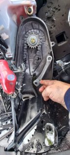

Решил я заменить звезды на саммит п тек 2009 года. ведомая стоит 45. ведущая 21. Заменил ведущую на 19. Кажется цепь длинновата оказалась. в месте натяжителя такой прям изломчик. никто не сталкивался? По каталогам порылся, цепей вроде было 2, 504152579 на 21х45, и 504152629 это под звезды 21х49.
В общем излом цепи смущает. Жаль не сфотал, на улице ночью курочал мопед.

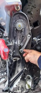

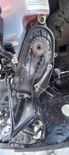

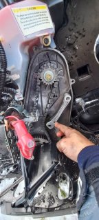

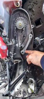

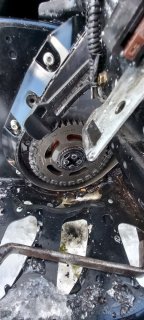

Разница в положении натяжителя 19 45 и 21 45. Может кому интересно будет.

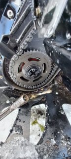

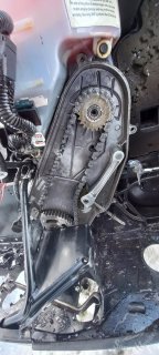

Всем привет, имею бундокер 3700, 2012 года, с завода стоит 21/45, порвал ремни под хорошей нагрузкой на пятке, да и на разгон всегда норовит, максималка в 140-150 тоже мне не нужна,поэтому верх поменял на 19, пока сильно не шиковал, новый ремень купил и ревизию вариков делал, цепь 102 звена, есть мысли воткнуть низ 49, хватит такой цепи? Есть у кого опыт, или придётся искать 104?!
Все как на фото сверху, так же тянет натяжник
