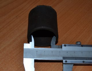

Я использовал кольцо высотой 15 мм из такой трубы
Лучший, на мой взгляд, но требующий токарных работ вариант у Анатолия (Region 49) - проставка высотой 15 мм выточена на токарном станке, размеры взяты с центровочной шайбы. Наружный и внутренний диаметр шайбы - наружный и внутренний диаметр проставки.
Все варианты проставки отлично зарекомендовали себя - вариатор на холостом ходу абсолютно не слышно! :Bravo:

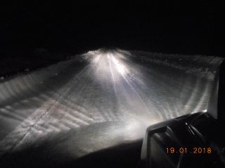

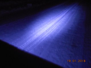

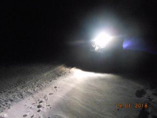

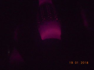

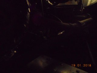

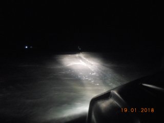

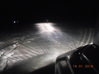

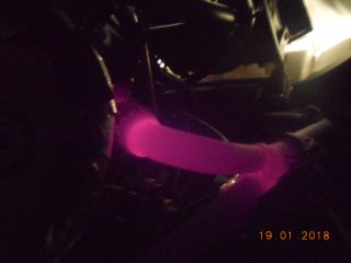

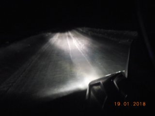

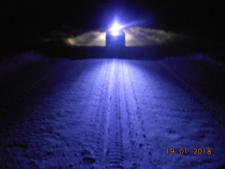

Сфотал свет с новой лампой, задний свет, и трубы. На фото они малиновые, на самом деле алые. Задний свет тоже не синий, а голубоватый. Свет передний одно фото спереди, четыре ближний-дальний в поле и на дороге. В поле рыхлый наст, сверху см 10 свежего, скорость под небольшой уклон(по полю) 70, в горку 65. Третье фото труб через минуту после остановки. Второе фото гофра задней трубы.

Саня, завтра обязательно свои трубы сфотографирую, но такого, мне кажется, точно нет. Свет класс! :Bravo: А задний у тебя такой чисто за счет разворота фонаря?
