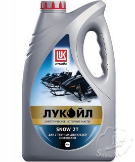

РМ масло хорошее, на морозе не густеет, но цена 4тыс. за 4 л. О Манноле плохого не скажу, только густеет малость на сильном морозе. На этот сезон хочу взять на пробу Лукойл 2т и Такаяма. Кстати . может кто пользовал эти марки? Естественно, все синтетика.
Habe
18 Сен 2023
RM Vector 551i
такаяма, я бы побоялся лить, это не производитель - а разливает масла (насколько я знаю). Лукойл можно попробовать, только вот это, немного дешевле на 500-1000р.
Habe
18 Сен 2023
RM Vector 551i
либо тебоил вот тот же лукойл!
лук и теб по характеристикам практически один в один! Зная что бренд тебоил теперь лукойлу принадлежит = то в канистрах одинаковое масло разлито на разных заводах!

Эксплуатировал Скандик 550 2013 года на Тебоил синтетике и Артикет 570 2012 г .Нет проблем .Канистра осталась даже после продажи снегоходов .
