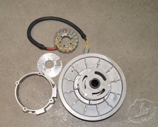

Всем добра! Для снятия ротора спецсъемник надо или от бурана подойдет?

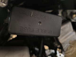

Всем доброго дня. Кто то сталкивался с ситуацией: при запуске с кнопки стартер не вращается и слышен какой то треск. Стартер на диагностику возил, он в порядке. Аккум заряжен. У нас же н каких реле на стартер нет? В чем причина может быть?
Стартер без реле не может существовать

В этом и вопрос. В инструкции по эксплуатации отдельного реле на стартер нет. Где оно может быть. И ещё как открывается крышка блока реле? Кто то открывал? Опасаюсь защёлку сломать

Это реле не в блоке предохранителей? Где его искать?

Иди по поводу от стартера .

#7 на схеме
