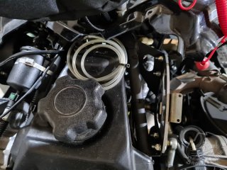

Приветствую! Вчера искали дорогу в лесу и часто останавливались сверяться с навигатором, так вот во время остановок при работе на холостом стал чувствовать запах бензина, визуально вроде ничего не капает или это вентиляция бака у нас такая? Раньше останавливался, глушил его или отходил и не чувствовал подобного, а тут сидел на нем.
Разобрал, посмотрел, шланги в норме, а вот вентиляция бака меня порадовала, бережно смотали и стянули хомутиком. Легкое покачивание бензина в баке и уже можно балдеть. Вообщем теперь буду думать куда этот метр трубки запихнуть.

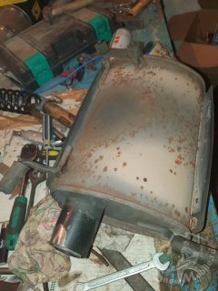

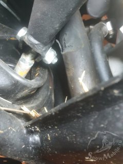

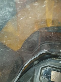

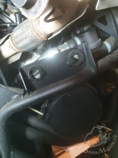

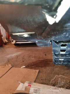

20210108_155212(0).jpg тягой рулевой чуть не прошеркало патрубок 20210108_155651.jpg сгорели подушки глушителя 20210108_155651.jpg 20210108_201322.jpg временно сделал из РВД 20210108_215918.jpg обрезал трубу выхлопную. Слишком торчала. Зацепляется за все кочки 20210108_231433.jpg приклеил дверной уплотнитель. Стекло перестало болтаться. Один минус. Стало замерзать.

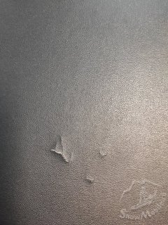

Снегоход выпуска начала 20 года, пробег 430 км.. Эксплуатация за этот пробег без проблемная, снежик нравиться. Но... сегодня вернувшись с реки, увидел что дермантин сидушки начал трескаться
Сапоги без шипов?
