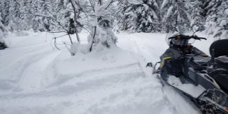

Привет всем! Сегодня катанулся душевно! Снежик только радует. И в целичок идёт классно!
