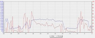

Короче, пускай заходят в софт щелкают журнал, и открывают график RPM -%TPS,(см рис 1) очищают данные за единицу времени. Отключаете диагностику, поднимаете платформу и даете ему по щам до 8 000 хотябы. Опускаете на землю, открываете график и таблицу последовательности журнала (см рис 2). Далее сравниваете с другим снегоходом, у них явно должен быть файл с рабочего или пускай в босвебе запрашивают.

1. Ограничение оборотов выскочило при 5838 оборотах (1) при положении ТПС в 96% (свойственно набор был резким), так как положению в 96% соответствует диапазон 7650-8100 согласно МАП. Ладно. (3)Давление 100 кпа - норма, интегрированный даткчик давления с температурной компенсацией ошибку выдал бы при 115 кпа и выше, свойственно - это не он. +11 на впуске??? , я понимаю, если бы двигатель был нагрелся (5) (а у вас 40 С) бы под сотку, а картерные газы выходили через впуск, ну может вы реально при плюс 11 катаете. Ну и температура выхлопных газов 404 градуса - это норма (6)
Опять же выскочила она после 15 минут непрерывного катания. Если говорит сложным языком, то поступающая информация в МАП таблицу не позволяет процессору получить достоверный цифровой сигнал для необходимых арифметическо-логических операций и в послудующем дать выходной сигнал исполительным механизмам на впрыск (то есть форсункам).
Если говорить простым языком, то ваш саммит просто не хочет вжаривать при +11 под цельсию.
Далее смотрим цикл ошибки. Активная она была в течении четырех минут, рецидива не было. Свойственно пропала она, тогда когда вы снегоход заглушили.
Смотрите цепь датчика в первую очередь, хотя похоже и на гон интерфейса датчика в ECM.
