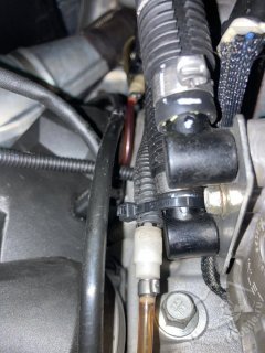

Подскажите в чем можете быть проблема на рев клапана не идет масло?? До маленьких фильтров масло есть! А потом шланги пустые в чем можешь быть проблема???
