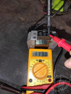

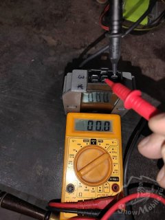

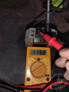

Здравствуйте. Загуляла искра на СФ150(у соседа), то есть,то нет. Разобрали, расковыряли комутатор- лупой нашли ножка + (серый провод) "отпаялась". Пропаяли, искра появилась, залили автогерметиком, сегодня на испытания. Купили комутатор с зелёными фишками с Хонды дио, продаван уверял что на Динго 150 ставят, уже дома увидали что фишки в зеркальном отображении( двойная слева), весь инет перерыл схем на него нет. Попробовали- нет искры.
Наверняка сгорел(если и был целый).
Вопрос где купить родной? Ну или рабочий. С алика долго ждать, что посоветуете.
